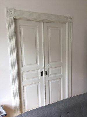

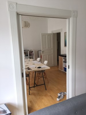

Hej Alle
Er der nogen der kan give et bud på hvordan jeg bedst muligt kan lydisolere mellem de to rum der ses på billedet? Der er en rulledør imellem og der er billeder af når den er åben og når den er lukket.
Selv har jeg tænkt på at sætte en gipsplade på på hver side, men måske I har et bedre bud?
Dbh Christian

Er ret sikker på at det er dørene der er det store problem. Der hvor skydedørene ruller ind, er væggene ganske tynde. En gipsplade på begge sider vil helt sikkert hjælpe lidt. Næste problem bliver nok selve dørene. De lukker sikkert ikke ret meget lyd ude.

Hej Søren
Tak for dit svar.
Jeg vil faktisk mene at dørene giver en ret god lydisolering i sig selv da de er ret massive. Selve konstruktionen virker meget solid og gennemtænkt. Jeg kunne bare godt tænke mig at komme endnu et lag på.
