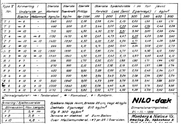

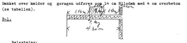

I vores hus fra 1964 er der beskrevet etageadskillelse mellem kælder og stue som Nilo dæk 14 cm med 4 cm overbeton.
Er der nogle kloge hoveder som kan oplyse hvad dette indebærer? Opbygning, bæreevne etc. Google hjælper ikke det store - og den vedhæftede tabel er for mig lidt svær at tyde.
