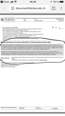

Vi står og skal købe hus..
Vi har fundet drømmehusET! Hverken min mand eller jeg er håndværkertyperne, så vi ved ikke særlig meget om “det hele”.

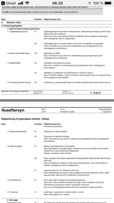

Vi blev dog trygge ved at der i tilstandsrapporten står, at tagets forventede restlevetid er 10 år eller mere. Så kan vi nemlig få skiftet taget om 5 års tid. Men.... Min kærestes kammerat gennemgik tilstandsrapporten og sagde at taget skulle skiftes med det samme. Fordi det var alt for usikkert. Nu bliver vi jo super meget i tvivl.
Vi skal have en håndværker med ud og se på tagets stand både udefra og inde fra loftet. Så vi venter bare på hvad han siger. Men hvad mener i? Når der står i tilstandsrapporten at det kan holde så og så længe, så burde man da kunne gå ud fra det? Eller?
Jeg har vedhæftet et par billeder af rapporten.

Nej du kan ikke regne med at taget holder hverken 5 eller 10 år. Men du kan heller ikke regne med at det kun holder 10. Skønnet er jo baseret på en tabel som ikke aner hvordan tilstandet er på netop det tag.
Når et tag bliver utæt er det som regel heller ikke alle plader der tager vand ind ved samme regnskyl. Det starter gerne med én plade. Og så en plade mere om 3 måneder igen, måske 1-3 år efter.
Der skal en konkret vurdering til, som er det I venter på.

Din kærestes kammerat har, efter mit skøn, ret!
Hvis du nærlæser gennemgangen, er der rigtig mange steder, hvor taget er nedbrudt. Hvis det bliver liggende er der meget mere end blot tagbelægning, men underliggende konstruktioner der skal repareres. 10 år er lang tid, i forhold til de beskrevne nedbrydninger. Modsat kan I reparere i lang tid, men disse penge vil være tabt, når I endelig står overfor udskiftning.
