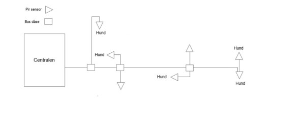

Jeg har hørt det ikke skulle være sådan en stor udfordring med at lave bus tilføring til enhederne, jeg har lavet en lille plant tegning.

Bus-kablingen er nem nok. Du behøver ikke alle de dåser, - du fører blot dit bus-kabel fra detektor til detektor, som perler på en snor.
Nej måske ikke så mangen dåser :-), men om det er nødvendig at føre bus-kabel fra detektor til detektor eller om det kan gøres lidt lige som på tegningen, et bus-kabel til være  detektor?
