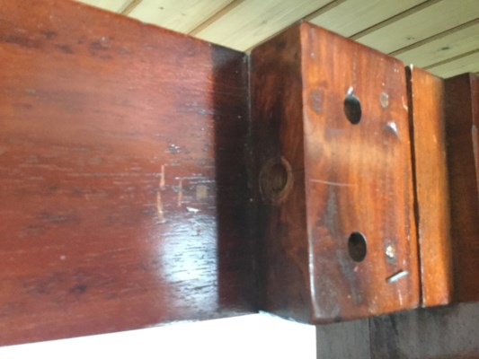

Det er træ bolte går ind i. Der er ikke noget foring eller sokkel med gevind. Her er kan en bolt som selv skærer gevind i et for-boret hul.

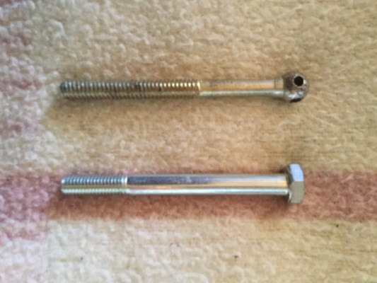

Original bolten 100mm lang og Ø 9mm i gevindstykket. Frigangen er 35mm og Ø 8. Det runde hoved finder jeg nok ingen steder, men det betyder heller ikke noget. Får man fat i en bolt der kan komme igennem monteringshullet, så skal det nok fungere
Jeg har indsat billede af den originale bolt og den som jeg valgte til manipulation.. Jeg har også indsat billede dom viser hvor bolten skal sidde.

Det er svært at se gevindet, men det har jo lidt mere stigning end din referencebolt, så mon ikke det er 3/8 UNC...
Hvis dette er korrekt ville jeg prøve at skaffe sådan en med umbracho hoved, så passer dimensionerne nok sår'n cirka

Tror bolten er i tommegevind, det kunne være whitworth 3/8" som måler 9,5 mm i diameter, og der er 16 gevind per tomme.

Er den i messing, eller er det bare lyset og patinaen der giver det et messing look?
Messing kan du jo nemt skære gevind i med en bakke, samt lave hovedet som du vil, du kan endda dreje hovedet på din drejebænk.
Du kan jo lave den helt fra bunden ud fra en rundstok som drejes ned.
