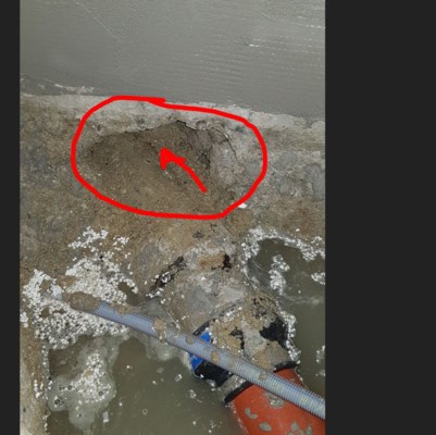

Har lige tjekket kloakken igen alt ser fint ud, men opdagede tilgengæld at fundamentet har et hul ved kloakrørs indgang til kælder. hullet går et godt stykke ud ca 60 cm, så mistænker vandet kommer derfra da jeg ved regnvandet samles over dette punkt, ved kraftig regn. Prøver at fjerne vandet og se næste gang det regner.

 ahh ok, nej der er langt til isoleringsunderkant. Fik snakket med en kloakmester som også mente vandet kom for hullet over kloakrør (skal testes). Kom i tanke om at vi er også ved at få lavet tag dvs. vi har pt. ikke nedløbsrør på, så over det punkt samles der meget vand blandt andet fordi trappen også leder vandet derned. Tror desværre stadigvæk det på "kort" sigt betyder vi skal have lavet dræn eller andet afløb ved foden af trappen.

God ide med at grave et hul, hvilket jeg gjorde. Første observation var at jorden var meget tør, hvilket blev bekræftet dagen efter da intet vand var trængt ind, tak :-) Må derfor antage at det er hullet ved kloakrør som nu bliver fixet.
