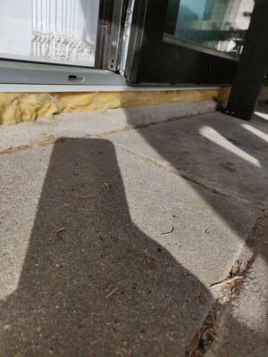

Hej!
Efter der er blevet skiftet en skydedør, og den er kommet til et køre perfekt, skal sokkel rettes til. Hvad er den bedste løsning? Skum og beton og evt. fuge? Der er ca. 4.5 cm, og døren sidder inde bag et ret stort tagudhæng.
Eller skal jeg bare sætte en murer til det. :-)

Jeg ville sige 3 cm. beton og så en fuge.

IKKE SKUM for alt i verden, ville gøre det samme som fox

Okay, tak for svarene. Har i et bud på hvordan det kan klares nemmest? Fordi så tror jeg nu det er en ganske overkommelig GDS opgave.

Jeg påtænker at bruge en stribe af fibercement som en form for bagstop og så ellers bare beton i, evt. med en tynd liste i toppen således at denne kan trækkes ud til sidst og så fuge?

Stadig ikke fixet, men går snart i gang med det selv. Nogen sidste kommentarer?
Har i samme omgang en sokkel ved hoveddørene som skal være lidt bredere (ud i dybden), tænker at grave godt ned, en gang klæb og så støbe?
