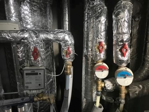

Mit toilet løber pludseligt helt ekstremt, og jeg har brug for at lukke for vandet. Jeg har ikke prøvet det før, men jeg gætter på at jeg skal dreje på det røde håndtag over den blå måler, da det er den der tæller op.
Jeg har prøvet at dreje det meget stramme håndtag mod uret, men jeg kan ikke få det fuldstændigt vandret. Når jeg har drejet det cirka 30 grader, kan jeg høre en masse vand der fosser inde i rørene, og er ikke helt sikker på hvad der sker, er der nogen der kan hjælpe?

Ja det er rigtigt, men det er mere om det er konsekvensfrit bare at tvinge håndtaget i vandret, og om det stopper vandet

har du prøvet lidt frem og tilbage.  der sidder jo nok noget skidt.

De store haner kan godt tåle at man lægger lidt kræfter i. Den skal drejes over i fuld vandret position. Det er en nyere hane,  vurderet ud fra brugen af PEX. Derfor ville jeg ikke være bange for at bruge kræfter.
Men dit toilet bør også have en hane helt lokalt hvor vandet er tilsluttet.

Når der lyder "vand der fosser" så er du tæt på at den lukker. Tag fat med en tang og kør frem og tilbage indtil den går løs.
Men bag på toilet bør der også sidde en. Det kan være en lille blank en der skal drejes med en sekskant nøgle (unbraco)
