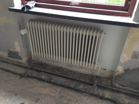

Jeg skal fjerne gamle radiatorer, isolere brystninger, trække pex rør til nye radiatorer og slutte af med gips.
Jeg er lidt i tvivl om fremgangsmåden:
Jeg vil
- sætte lægter til gips
- pex dåser monteres
- trække pex rør
- smide isolering i
- gips x 2
- spartle overgange mellem gips og leca blokke med armeringsnet i
Men, hvordan med fugt - dels udefra, dels nedefra? Skal der en spærre eller noget pap ind nogle steder? Ydermuren er muret op.
Mvh Frederik

Du skal forskalle til gips og radiator at hænge i. Isolere ud til forkant. To rørbøjninger på hvert rør kan trække til- og afgang udenfor gipsen.
