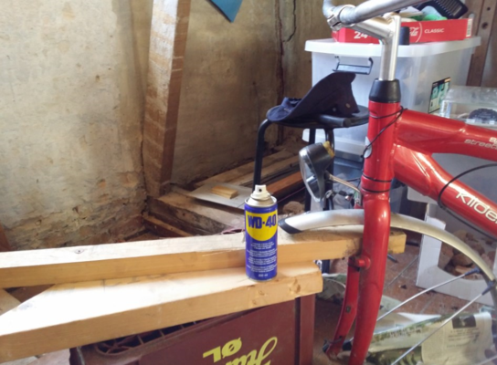

Du kan ikke få forgaflen af uden at pille frempinden af
Det bedste råd, når først bolten er løs, og slået ned, er at slå frempinden nedaf, inden du begynder at dreje den.
Det er typisk rust der har fået de 2 dele "svejst" sammen. En masse rustopløser (wd40) omkring freminden oppe fra, og tålmodighed.
Du kan også afmontere hjulet, så du kan komme til at spænde forgaflen fast ved hjælp af et par lægter, så du kan få mere udveksling når du vrider i styret (eventuelt også udveksling her).

Et godt råd vil være at vende cyklen på hovedet og afmontere forhjul samt forskærme. Forgaffelstilken er hul så det er nemmere at få rustopløser den anden vej. Prøv evt. Med cola det fungerer også fyld røret op og lad den stå et døgn.

Jeg gav den en gang tæsk med en hård gummihammer, og muligvis gav den sig en brøkdel af en milimeter.
 Jeg afmonterede forhjulet, og stak en lægte ind på den brede side.
Så lykkedes det at dreje styret! Det var en success.
Men den går MEGET stram, selv efter at jeg har givet den en masse motion. Så meget at den blev ret varm. Så den bliver vanskelig at få op.

Det er så nu du skal have cola ned i hullet en dags tid.
Når den kan vrides lidt rundt så kan den også komme op. Man skal hive hårdt samtidig med vridning. Så vende om og stå på styret, vride og trække i forgaffel medens cola får lov at trække ind.

Så er styret skiftet, -det var en kamp.
Meget ballade for en opgave der ellers ville være let hvis ikke sagerne var rustet sammen.
