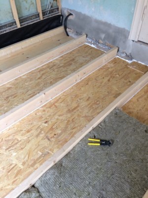

Du kan lægge en halv meter isolering i, men det hjælper ikke meget hvis det ikke er lufttæt.
Jeg vil foreslå dig at beholde din rem på 45*195 og dine mellemstrøer på 45*170.
