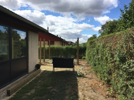

Jeg er igang med et mindre skur 3*2,9 meter.
Har sat 4 stk. 97*97 stolper, samt en 5’e stolpe til døren. Jeg tænker at lægge remme på den led som er i husets længde retning, herpå spær og til sidst x-finer med tagpap.
Skal jeg herudover lægge en bundrem hele vejen rundt, og hertil løsholter til bræddebeklædning?.
Er min konstruktion OK, eller skal jeg foretage yderligere.?

Skråstivere min ven glem ikke skråstivere.
Tagfladen skal nok blive stift med pladebeklædning, men sidder er ikek stive med bræddebeklædning.
