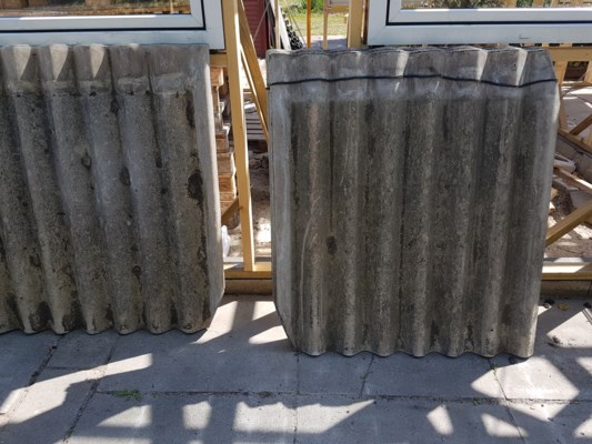

De her B6 eternitplader har jeg taget ned, og kan se at hjørnerne på pladerne sidder spejlvendt på mange af dem.
De ser ikke ud til at være skåret, men være produceret sådan.
Jeg kan simpelthen ikke gennemskue om det har været fordi de var monteret 'med bagsiden opad' men jeg mener da ikke disse plader har forside og bagside?

De til højre er med 99,9% sikkerhed skåret på pladsen inden oplægning, fabriksskårne er skåret på de modsatte hjørner.
Hvilke hjørner, der skal afskæres afhænger af om du lægger taget fra højre mod venstre, eller omvendt.

Kan man godt vende dem med bagsiden opad således alle hjørner vender ens?

Jo der er op og ned på de plader. Du kan se der hvor de er lyse det er den lave bølge for at den næste kan lægges op over. Det var alm. at man lavede gavludhæng med vindskede i den ene ende og startede lægning af taget fra samme ende ved begge tagflader, deraf de spejlvendte afskæringer. Så ikke lige dit spørgsmål. nej det  kan man ikke.
