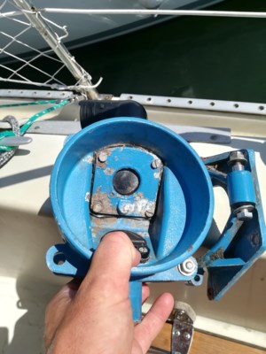

Hej - min lænsepumbe skal have nye pakninger og membram mv.
Desværre har disse 4 skruer med flad kærv irret sig fast til aluminumumem og jeg kan ikke løsne dem.  De er skruet ned i aluminimummen, så jeg ikke tilgå gevindet fra den anden side.
Er der nogen som har gode råd til, hvordan man kan få ekstra fat / lægge ekstra krafter i, når man løsne en skrue med flad kærv?

Det hjælper gevaldigt hvis du kan komme til at varme skruen op med en varmepistol før ........... Ved brug af en slagskruetrækker har man ingen følelse af om skruen er ved at knække inden det er for sent.

Er det ikke mere omgivelserne end skruen man skal opvarme ?
 Ja det er rigtig..

Hej - tak for jeres svar. Jeg købte en bacho bitsskruetrækker som på billedet ovenfor. Den i metallet 6 kantet ned til bitsholderen. Så jeg satte en bits i og brugte en hammer til at banke den helt ned i skruernes kærv - og så kunne jeg sætte en svensknøgle på kruetrækkeren og løsne skruerne🙂
