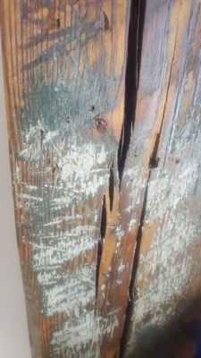

Jeg bor i et hus fra 1870 med enkelte fritlagte bjælker. På disse er der i visse områder grønne/hvide 'pletter', se vedhæftede foto. Jeg har egentlig hele tiden troet, at det var noget gammel maling, men i de seneste par måneder, har jeg haft en del symptomer svarende til hvad man får fra skimmelsvamp og er blevet i tvivl om dels der i det hele taget er skimmelsvamp i huset og dels om disse blamager på bjælkerne er skimmelsvamp.
Er der en venlig sjæl med forstand på dette, som har mulighed for at tage et kig på billedet og give deres besyv med, på forhånd mange tak for hjælpen.
ps. i tillæg kan jeg oplyse at bjælkerne på ingen måde virker nedbrudt.

Et enkelt billede yderligere for overblikkets skyld.

Jeg syntes at det ligner maling. Sidder det fast eller kan det vaskes af ?
Hilsen Jens J.

Mange tak for hurtigt svar. Det synes jeg bestemt også selv, det ligner, men rart lige at høre andens input, særligt når nu jeg er på jagt efter skimmel-kilden (som formentlig så er oppe på loftet). Det kan ikke renses af ved almindelig rengøringsmiddel, hvilket jo også taler for maling.

Det ligner ikke skimmelsvamp. Du kan altid få det testet hos fx. Goritas eller TI.
