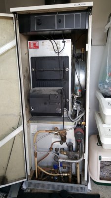

Jeg har været et fæ og fået skruet for meget op for varmen på fyret, jeg har det slukket 23 timer i døgnet og haft det hele hedebølge perioden for at spare på strøm og olie, men i går skulle jeg hurtigt i bad udenfor normal rutine og tænkte ikke over det kunne skade at skrue helt op for hurtigt at få varmet vandet og glemte så at slukke igen inden jeg kørte.
Der er olie på også i filter, der er strøm på har tjekket stik sikringer mv men der kommer ikke lys i knappen og fyret starter ikke op.
Jeg kan læse mig frem til det kan være en overkoger termostat men hvor pokker sidder den 🤔
Hilfen  😁

Oliebrænderen skulle jo gerne slukke når ønsket driftkedeltemp.(fx. 60 gr.) er opnået, sådan at fyret ikke går i overkog. Men noget tyder på at kedlen i denne her situation altså ikke har kunnet komme af med overskudsvarmen.  Jeg tænker du som noget af det første vil finde overkogssikringen hvis du følger strømkabel fra boligens installation til ind i/ved fyret - og så skal overkogssikringen selvfølgelig blot genindkobles når kedeltemp. er faldet til normalt under 90 gr.
Ps. Næbillede(r) af fyret var ønskeligt, for på det nuværende foto er det ret svært at se detaljer.

I fixed it 😁💪 den sidder øverst på foto lille sort knap i felt nr 2,den skulle skrues af og en lille rød plast pind trykkes ind, presto 😊👌
