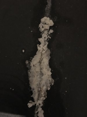

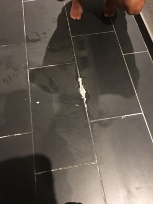

Vi har købt et hus fra 1920 og renoveret kælderen med omfangsdræn, puds og gulvfliser. Vi var for nærige til at få lavet gulvet ordentligt med udgravning, membran, gulvarme og isolering, så der blev blot smidt fliser på den gamle beton med (våd) jord direkte under. Her 2 år efter  har vi en fin lugtfri og (næsten) tør kælder men dette problem:
Jeg gætter på at det er salpeterudtræk fra afretningslaget under fliserne. Det kommer hist og pist og efterlader kun lidt fugt i kælderen, men grimme hvide belægninger på fugerne som er svære at vaske helt af. Den på billedet er klart det største.
1. Er i enige i at det ligner salpeterudtræk
2. Hvordan fjernes det
3. Gode råd i øvrigt?
Takker ydmygt.

Ommer. Fugten under vil søge ud til væggene.

Så går det langsomt Uldal. Der er ingen problemer med væggene her efter to år.
