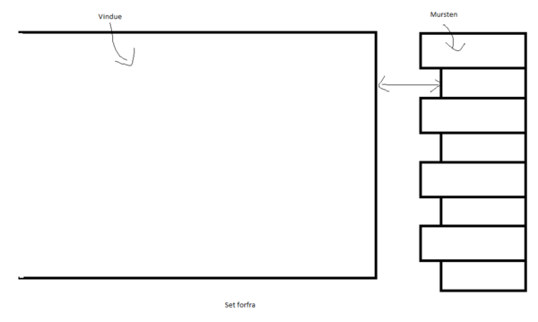

Vi har sat nye vinduer i vores hus, og jeg vil gerne bruge fugebånd da jeg synes at det bliver pænere. Problemet er, at murstenene ud til siden fra vinduet ikke danner en lige flade. Det gør, at fugebåndet ikke kan komme helt ud.
Hvad ville i gøre ved dette problem? Jeg tænker nogle af følgende løsninger:
1) Bruge lidt bygge-fugemasse i samme farve som båndet der hvor murstenene går ind og så sætte bånd i (evt. omvendt)
2) Prøve at få noget beton ind til at lukke og gøre fladen plan.
3) Snitte i båndet før jeg sætter det i, så det ikke på samme måde er begrænset af uddybningerne.
4) Bruge almindelig fugemasse selv om det teknisk og synsmæssigt er en dårligere løsning.
Dbh.
Morten

Hvor mange mm forskel er der i fremspringet på stenene?

Hej Maf. Der er nok ca. 5mm. Jeg har testet med et fugebånd, og det når næsten helt ind, men ikke helt, så der opstår små huller.
Det bliver også mere kritisk jo smallere stykket er. For 15mm kan jeg anvende et stort bånd, men hvis jeg kun har en 7mm at gøre godt med, men stadig 5mm mellem stenene, så er det problematisk da jeg skal ned i en lille størrelse fugebånd.

Maf: God ide med køleskabet, men hvis jeg skifter størrelse så kan jeg ikke få stykket ind i mellemrummet.
Eksempel: Lad os sige jeg har en fuge der er 5mm det mindste sted og 15mm det største sted med mellemrummene medregnet. Vinduesbåndet kommer i 5-10. Hvis jeg går op i størrelse til 7-12 kan jeg ikke få båndet ind det smalleste sted, og da båndet er beregnet (så vidt jeg har forstået, ret mig endelig hvis jeg tager fejl) til maksimum 10mm har jeg ikke et egnet bånd .
Jeg har dog lagt mærke til at fugebåndende udvider sig meget mere end maksimum, så jeg er ikke helt sikker på hvordan jeg skal tolke fx. 5-10 (https://www.dafa.dk/produkter/bygge...fugebaand)
