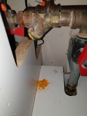

Et indslag mere,
ved mine varmerør fra fjernvarme, kommer dette orange ud, som jeg har taget billede af.
Der det kommer fra er generelt fugtigt og der kommer os dette gul/orange derfra.
Er det farligt? skal jeg have fat i en blikkenslager for at få det fikset?

Det ligner rust. Du må have en lille utæthed. Noget tyder på at det er en samling der ikke er pakket ordentlig.

Det kunne godt ligne at proppen på snavssamleren lige skal ha et nøk med svensknøglen.

Inden du gør noget, så hav lige pakgarn og salve klar. Bag dækslet i snavssamleren er der en skrøbelig fiberpakning. Får du den ødelagt, skal du gøre noget andet. Her kan du bruge en "rottehale". Det er en lang "tynd" hale af pakgarn, der fedtes ind i paksalve. Så kan du sno den omkring gevindet på dækslet helt henne ved flangen. Så har du erstattet fiberpakningen.

Som regel sidder der en gummiring som slutter tæt når proppen spændes til.

jeg kan se du har flere indlæg med utætheder. Hvis jeg var dig, ville jeg lade en VVS'er rende hele huset igennem - tar kun en time. Mon der er forkerte fittings nogle steder? Der er jo kobberrør.
