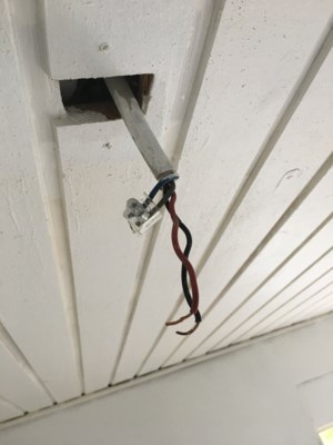

Jeg er ved at sætte nogle lamper op i et gammelt hus og er i den forbindelse stødt på nedenstående, hvor der ikke er et udtag men bare en ledning. Hvad skal jeg gøre med denne? Må jeg selv sætte et udtag på eller skal det en elektriker til?
.... eller kan lampen bare forbindes direkte med lampen?

Det ser ud til at der har været skruet noget op i loftet. Det kunne være en udløbsroset. Udløbsroset
De to ledninger med samlemuffen forbinder du i klemmen F. Den brune i M1 og sorte i N. Din lampe tilslutter du nu i M1 og  N.

Afstand imellem skruer ligner en fast lampe der har været monteret. Engang var det lovlig med 1 kabel direkte til en fast monteret lampe uden at der er udtag. Jeg mener stadig det gælder.
Det bruges i vid udstrækning til f.eks. udvendige lamper.

Okay - jeg fik sat tingene sammen efter anvisning og har lys i lamperne.
