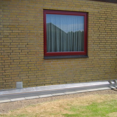

Jeg har taget et billeder af ydre vægen:
Jeg har ikke noget problem med det rå look, det syntes jeg blot giver karakter.
