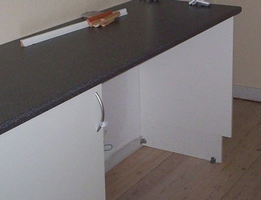

Jeg ville sætte en skabsside på hver side af køleskabene fastgjort i gulv og væg, og en liste på bagvæggen, og så bordpladen ovenpå. Det er den måde følgende er lavet på:
Her dog kun med én friside og med indhak i den, fordi den skulle flugte med soklen under skabet.
Fordelen ved at lave det på den måde er, at køleskabene får luft og der er sikret afstand til radiatoren. Skidt fra komfuret løber ned af skabssiden og ikke ned at køleskabet, og dermed er det lettere at rengøre. Der er heller ikke noget som hviler på køleskabene, så når de skal udskiftes skal man ikke hen og fjerne bordplade osv.
Og så tror jeg det er den pæneste løsning :-) Men det kræver selvfølgelig, at du har plads til to skabssider.
