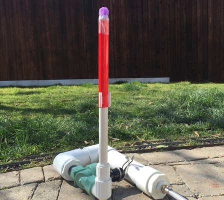

Jeg skal have lavet en lille raket-affyringsrampe der er luftdrevet.
Dertil mangler jeg en beholder som kan holde til ca. 5-6 bars tryk.
Er der nogen som har forslag til hvad jeg kan bruge?
Har selv overvejet kompressorbeholderen fra et brugt køleskab, men ved ikke hvor let det er at montere noget "ind og ud" på sådan én.
Trykket bliver lavet med en fodpumpe til cykler og så sidder der en magnetventil til at udløse trykket.
Mange af de opstillinger jeg har set bruger PVC-rør til tank, men synes det virker lidt risikabelt.
Det skal bruges i et offentligt rum med delvis selvbetjening, så sikkerheden skal gerne være nogenlunde i orden ;-)
