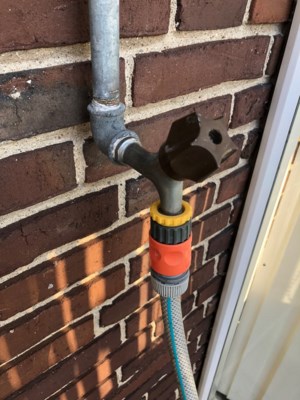

Min udevandhane er stoppet med at ville lukke vand ud. Den har fungeret fint indtil nu. Så nu har jeg købt en ny, som jeg ville sætte på. Men hvordan pokker får jeg den gamle vandhane af?
Jeg har været igang med en papegøjetang - men den tager den ikke med rundt
Jeg har lukket for vandet ;-)
På forhånd tak :-)

Du skal have fat i en rørtang -- papegøjen er ikke stærk nok

Rørtang eller stor skruetvinge hvis den kan bide sig fast i knækket på vandhanen.

Tak - det var rørtangen der blev min ven. Så nu er der ny hane på igen - og den er tæt
