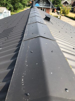

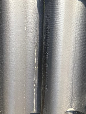

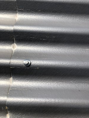

Efter en inspektion på taget i dag, har jeg observeret flere plader, der har små fine revner. Ved ikke om det bare er overfalden, eller om de går længere ned i pladen. Fælles er dog, at det typisk er de yderste vulker, der er angrebet. Få plader er det alle vulker. Værst står det til, på vest siden af huset, som tager i mod regn og blæst.
Taget er knap 8 år gammelt, og det bekymrer mig, at det "allerede" ser sådan ud.
Cembrit reklamerer jo flot med 15 års garanti, men med en masse forbehold. De skriver blandt andet: Farveændringer og farvenedslidning kan forekomme, og farveændringer og farvenedslidning, som først viser sig mere end 3 år efter ibrugtagning, anses for en følge af vejrligets påvirkninger og udløser derfor intet krav mod Cembrit A/S
Spørgsmålet er om det takseres som farvenedslidning?
Hvad skal jeg gøre, og tror I jeg har en sag, overfor Cembrit?
Jeg går ikke ud fra, at det er nødvendigt at gøre noget lige her og nu, sålænge der ikke er dybe revner, men man skal nok ikke forvente de holder ret meget mere end de 15 år - skuffende
På forhånd tak for inputs
Rygningerne er begyndt at afskalle

Samme typer skader ses når pladerne er spændt for hårdt. Har du undertag betyder revnerne mindre.

Tanken har strejfet mig, at du kunne være fordi, at håndværkeren har givet den gas med skruemaskinen. Men ville det så ikke være mest sandsynligt, at det revner i vulken med skruehullerne? Omvendt så er det underligt, hvorfor det netop er de yderste vulker der er ramt.
For et par år siden, fik jeg skiftet 2 plader, som var revnet så meget, at der var en sprække - jeg mener bestemt, at det var i forbindelse med at skruehul.
Jeg må prøve at kontakte håndværkeren der har lagt taget, og høre hvad han siger til det - inden jeg kontakter Cembrit.
Og nej - jeg har ingen undertag.

Dine revner ligner, at bølgerne rider på hinanden og de øverste deformeres. Få endelig en uvildig til at se på det uden håndværkeren. De kører med den store forklaringsbog.

Jeg har haft et B7 tag oplagt i 2010, hvor huset ved salg i 2017 fik K3 for de samme revner, som dine.
Cembrit var flinke til at sende en mand ud. Hans forklaring var, at malingen arbejdede anderledes i forhold til selve tagpladen, og at derfor kom disse revner.
Jeg fik det på skrift og gav det til dem, der købte huset. Om Cembrit har ret eller blot lirre en løgn af, ved jeg ikke. Byggesagkyndig sagde, at producentens udtalelse overrulede hans anmærkning i tilstandsrapporten. Og jeg formoder - at hans ejerskifteforsikring derfor også omfatter taget.

Jeg kan ikke komme med noget nyt, men mine rygningsplader ligner dine mht afskalninger, blot lidt større, -men de er osse 3 år ældre.....

 Afskalning bør vel også være omfattet af garantien?

 Hej... Skal det forstås sådan, at Cembrit anerkendte problemet, og det var en reklamationssag? Eller at det måtte accepteres at malingen revnede?
Jeg tror mine små revner, vil blive til store med tiden
