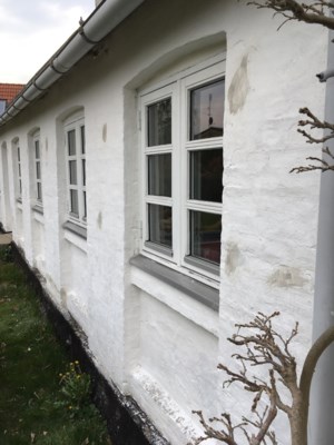

Jeg skal til at kalke min facade (når det bliver lidt køligere) og jeg har i den forbindelse gået facaden efter for gamle huller og skader.
Men jeg tror at jeg har lavet en bommert mht. reparation af huller mm. Jeg har brugt en cementbaseret raperations-mørtel fra Skalfkex, det skulle vist have været en kalkmørtel (giver god mening).
Vil det give problemer i forhold til vedhæftning af kalk, holdbarhed osv.?

Desværre - kalkning på cement giver grimme skjolder, og holder ikke.
Enten skal reparationsmørtlen erstattes med ren kalkmørtel, eller huset kan males med diffusionsåben maling, eksempelvis silikatmaling.

Tak for svaret. Jeg må bide i det sure æble og få lavet det om.
Hilsen Frederik
