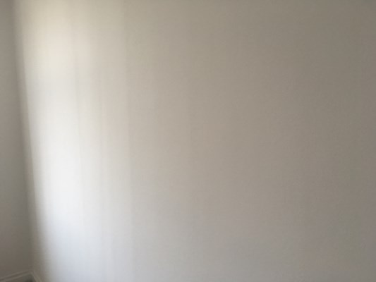

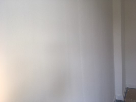

Hej alle
Har været i gang med at sætte glasfilt op på en fuldspartlet væg. Herefter gav jeg den vævklæber for dernæst at male to gange med hvid glans 5.
Herefter opdagede jeg flere ‘skjolder’ på væggene, ligesom at man kan se malerrulle-strøgene (se billeder). Har prøvet at male dem over enkeltvis og herefter give hele væggen en grundig omgang maling, men desværre med samme resultat til følge.
Kan simpelthen ikke gennemskue, hvad der skal til, og håber virkelig at nogle herinde kan hjælpe.
Kan det skyldes de varme sommerdage? Har forsøgt at male om aftenen de sidste par gange for at undgå varmepåvirkning. Tørretiden er også overholdt (muligvis ikke første gang).
Uanset årsag - har I så nogle gode tips til, hvordan jeg kan få løst problemet?
På forhånd tusind tak!
Bedste hilsner Mikkel

Ugrundet filt skal som minimum males 3 gange
Første gang med en vævfylder og to gange med færdigmaling

Mange tak for svaret. Har malet én gang med vævfylder og ‘2,5/3’ gange med maling. Synes bare, at ‘skjolderne’ ser ud til at være helt ens efter jeg malede sidste gang, hvorfor jeg er i tvivl, om det hjælper at male endnu et lag 😕

Hvad er det for en maling du har malet med? Og måske det hjælper med at trække rullen oppefra og ned hver gang du afslutter et stykke

Er den der hedder Silver Luksus vægmaling glans 5 fra Røverkøb.
Køre ovenfra og ned med ‘ny’ maling, eller bare når jeg har lagt laget? Hvis sidstnævnte gjorde jeg det sidst jeg malede (i går) for at det ikke blev for tykt et lag.

Det er muligvis pga malingen så. Det kan som oftest ikke betale sig at købe billig maling af de der ukendte mærker. De sparer ofte på bindemiddel i malingen hvilket gør den billig men også forværrer dækkeevnen.
Vil anbefale dyrups robust serie

Hvis du har mere maling, så mal løs, ind til du er tilfreds.
Hvis du er løbet tør, så køb et andet produkt. Personligt er jeg MEGET tilfreds med Bilka's Tendens 1 maling, som du kan få i glans 7 eller 10, jævnligt 2x9L for 899-999.
Måden jeg ser dine skjolder på, ligner IMO dog samlinger i filten hvor der er overlap.

Tak for svaret/svarene. Har netop forsøgt at male et lag mere her til aften, så prøver jeg at se. Skjolderne sidder uafhængigt af overlappene fra filten, så tror ‘desværre’ ikke det er det. Flere gode inputs modtages med kyshånd

Jeg ville også bruge en anden maling. Bruger selv yunik (fluggger brand) typisk i glans 10.
Derudover det er ikke fordi din fuldspartling er ujævn? Har du prøvet at sætte et langt vaterpas på vandret for at tjekke at der er plant

Det ligner en ret lang væg lige hen til et vindue. Der er rimelig mange malinger der står blakket på sådan en væg men efter egen erfaring gør dyrups ikke. Ikke deres robust 07’er i hvert fald.
Det er det vi har malet med i de fleste huscompagni huse hvor de fleste af væggene er sådan der

Hmm, kan godt se ud til, at væggen ikke er helt i vater, men de er generelt lidt skæve (1925-lejlighed), så ved ikke om det er selve fuldspartlingen (kan dog sagtens tænkes, da jeg ikke har lavet det før). Den så dog ret plan ud, brugte girafsliber mv.
Hvis det skyldes, at væggen ikke er i vater, er løbet så kørt? Som i at det heller ikke hjælper med ny/bedre maling?

Du kan aldrig spartle en væg lige eller i vater.. du kan spartle den glat og ensartet andet kan du ikke gøre. Så det ville overraske mig meget hvis det er problemet der.
Hvis du kører hånden henad væggen føles den så meget bølget de steder hvor de streger der er?

Ja den skal ikke være i vater, den skal bare være plan/glat
