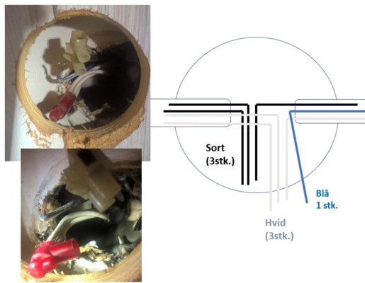

Jeg er i gang med at renovere, og er nået til lofts udtag. Jeg vil gerne sætte et ø83 udtag med 5 indgange (N,L,  jord, M1 M2) op. Da jeg fjernede "dækslet" i loftet fandt jeg for det første det oprindelige gipsloft inde bag ved og et loftdåse med to el-rør til.
3 sorte ledninger i en samlemuffe og 3 hvide ledninger i en anden samlemuffe. Den blå ledning var alene og uden muffe!!!!.
 Er der nogle kloge hoveder som kan hjælpe mig med at for forbinde myriaderne af ledninger til loftsudtaget så jeg kan få en pæn lampe op at hænge.

Det kunne jo tyde på den sorte med kronmuffen er tændledningen (fase) fra kontakten.
Og at den blå er Null, så tilslutter du lampen til de to er der gode muligheder for det virker.
Det er meget almindeligt at ledningerne sløjfes videre...

Den sorte er nulledningen , den hvide fase , blå mellemledning , så du skal bruge sort og blå til lampen........

De sorte ledninger skal i klemmen mærket N, de hvide ledninger i klemmen L og den blå skal i M1.

Og sådan noget ved man når man har arbejdet med elinstallationer før ca. 1972. Det var der vi blev harmoniseret med Tyskland så derefter hed det blå til nul,
