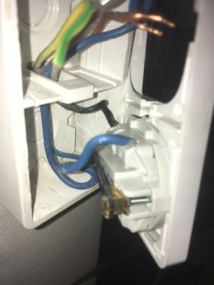

Jeg bøvler lidt med at finde rundt i ledningerne og indgangene på en lysdæmper i min lejlighed. Den har aldrig virket, så nu tænkte jeg at det skulle være. Da jeg pillede afdækningen af, var både rød og brun leder smidt i samme indgang, hvilket så helt galt ud i mine øjne?
 Lysdæmperen er en Lauritz Knudsen, 506DA109. Der er kun to indgange, hhv. L og bølge med skråpil, men 4 ledere - hhv. Rød, blå, gul og grå/hvid. Hvad skal i hvad?

Du skriver at rød og brun var i samme indgang? Går ud fra du mener brun og en af de andre?
Kan du evt. skrue afbryderen nedenfor ud og tage et billede af den også.
Hvilken type pære har du testet lysdæmperen med?

Beklager, mente Brun/rød og blå :-)
Var faktisk ikke klar over at der var en forbindelse til afbryderen nedenunder, da jeg troede at lysdæmperen i sig selv også fungerer som afbryder ved tryk på den. Så blev jeg dét klogere.

Brun og blå skal sammen i klemmen L og den grå skal i klemmen med bølgelinien. Jeg må indrømme, at jeg ville have brugt en brun mellem de to afbrydere. Den gulgrønne skal ikke tilsluttes.

Den nederste afbryder, har ikke noget med lysdæmperen at gøre. Det er korrekt, at lysdæmperen kan tændes/slukkes ved at trykke på den. Havde bare brug for at se hvilke farver, der var forbundet i afbryderen. Fabrins svar er korrekt i forhold til hvordan lysdæmperen skal forbindes.
Grunden til jeg sprøger, hvilke pærer du har testet lysdæmperen med, er, at det ikke er alle lysdæmpere der virker lige godt med alle led-pærer. Test den evt. med en gammeldags glødepære.
