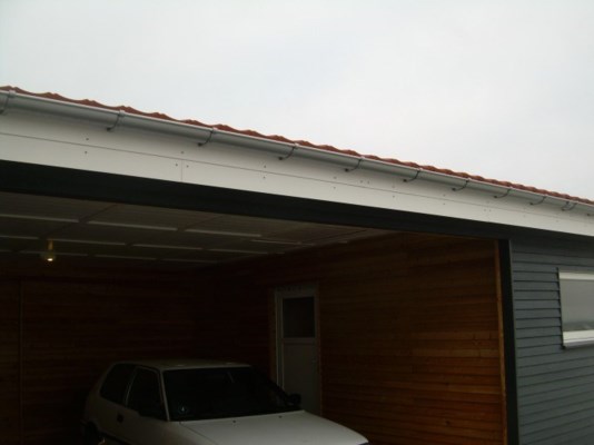

Jeg valgte lærk til min carport og har fortrudt lidt, for det første skal man bruge rustfri søm, eller skruer, og det er jo lidt dyrt. Var egentlig meningen det skulle stå i natur lærk, men det synes vi ikke var pænt, så vi malede det atazitgrå, hvilket vi er vældig tilfredse med, dog synes jeg ikke malingen binder helt perfekt på træet, men om det er malingens, træets, eller min skyld ved jeg ikke.
Lærk skal også have noget svampemiddel, eks rodalon på alle flader, ellers har det stor risiko for at få sort skimmelsvamp.
Så skulle jeg gøre det om blev det helt sikkert trykimprægnerede brædder-
Jeg har dobbeltbeklædt carporten og indvendig står den med lærkebrædder som kun har fået en gang klar imprægnering, det står fint endnu her 8 år senere, men det er jo også under tag.
