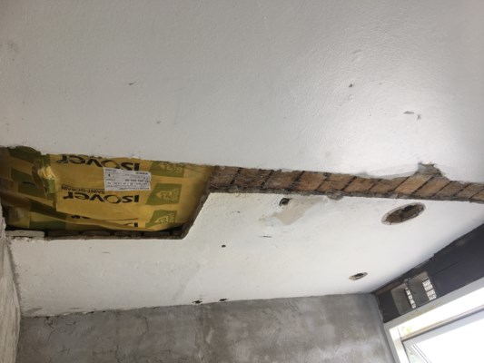

Har lagt to rum sammen. Et gammelt teknik/ fyrrum og badeværelse. Det skal blive til et stort badeværelse.
Det eksisterende loft er et ældre pudset loft på brædder op til loftet. (Se billede)
Derhar stået en skorsten, derfor det store hul der lige er lukket med en pose isolering
Der skal jo vådrumsgips op. Men skal det direkte på det eksisterende loft, eller skal jeg have damspærre under eller anden løsning?

Du må under ingen omstændigheder undlade den damspærre, og vådrumsgipspladerne ville jeg montere på lægter som er rettet op så loftet står helt lige det tvivler jeg på at det er nu

Så lægter, dampspærren inden gips?
Eller lægter, dampspærren og gips?

Ned med puds og gl brædder. Ny forskalling, dampspærre og gips, går ud fra der er isoleret ovenfra. Stråpuds bliver kategoriseret som dampspærre. Vådrumsgips er ikke et krav på loftet i vådrum, men det anbefales

Tak. Det kaster jeg mig over.
