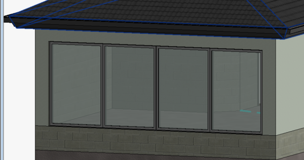

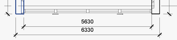

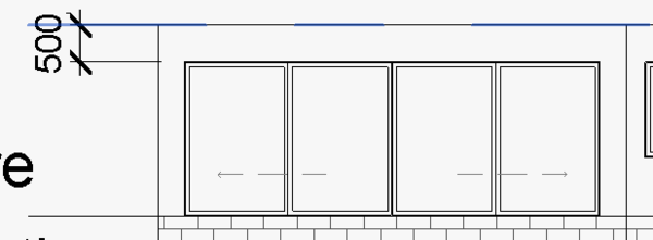

Jeg er ved at finde en løsning på mit overligger problem ved min tersasedør. Som i kan se på billedet skal jeg have en terassedør med en bredde på 5630mm.
Ydermuren er 100mm gasbeton + 250mm hård isolering med puds udvendigt.
Jeg skal finde en løsning hvor jeg kan pudse vægen indvendigt i samme finish som resten af huset uden det slår revner. Kan man pudse en limtræsbjælke på nogen måde? og/eller hvordan vil man gøre med i bjælke?
Hvad er en fornuftig løsning her?

Jeg vil ikke anbefale en limtræbjælke da risikoen for revner med det spænd er væsentlige især med puds.
Du kan evt. anvende en præfabrikeret "skal" til at ligge et jernprofil i. Det vil over vinduespartiet betyde at udvendigt ligeledes udgøres af bjælken:
https://www.ytong.dk/ytong_u_schale.php
https://www.ytong.dk/dk/docs/102244...KTBLAD.pdf
Alternativt kan du ligge stålbjælke op og selv tildanne nogle blokke til at ligge i/mod profilet.
p.s. Husk uanset løsning at du skal have noget at ligge bjælken på og 100 mm væg nok er lige i underkanten her.
Mvh Simon
Bygningsingeniør
