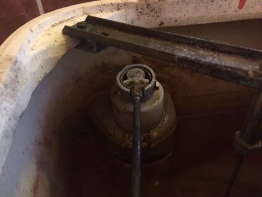

Jeg har som næsten alle andre et 60'er hus med et Ifö Carezza toilet.
Jeg syntes det er et super toilet , dog med et høj vandforbrug. Med det haver et fedt udtryk.
Indløbventilen er gået i stykker da et stykke af messing røret som udgør ventilen er knækket af.
Er der nogen der ved hvor man kan købe en ny ventil ?????

Hej lasso69.
Du erstatter bare ventilen med en magnetventil, som styres af en niveausensor, det kan laves for få tkr.
Nej, spøg tilside
Jeg viser lige et billede af hvordan jeg fixede det og det har virket et par år nu. Det var meningen at 4 mm.bolten (dog RF) skulle erstattes med en stift der er lidt længere. Det er en stump 32 mm. PVC rør som ventilhuset er forstærket med.
