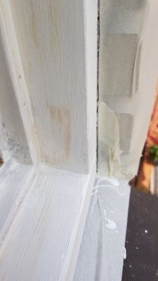

jeg er gået igang med at male mine gamle vinduer, det er vist fyrretræs vinduer, de har i al den tid jeg har boet her bare været træfarvet, og den udvendige side har trængt til behandling i en del år efterhånden.
Jeg har slebet og støvsuget og div, og nu går jeg så igang med grundmalingen, men der kommer ret hurtigt gennemslag flere steder.
Har jeg været for dårlig med slibningen, eller er det normalt træet gør det? jeg regner med at give 2 gange grundmaling og 2 gange vandbaseret træbeskyttelse bagefter.
et lille billed, her har jeg kun kørt grundmalingen over en gang

Du skal bruge en spærregrunder hvis du skal have et pænt resultat. Ellers kommer der gennemslag.

Okay, jeg har siddet og læst igennem div sider, hvor der står jeg skulle have givet det en grundingsolie til at starte med, før det fik grundmaling, det kan ikke bare være det der var fejlen??

Jeg kører ud og køber en grundingsolie, og giver det en tur med det, så køber jeg en spærrene grunder istedet for den jeg har idag, og giver den et lag bagefter, før det får træbeskyttelse, så håber jeg det holder.

Jeg har prøvet det samme, med nogle vinduer jeg havde givet brun træbeskyttelse. Da jeg senere ville male dem hvide, fik jeg også gennemslag.
Jeg gav dem to lag spærregrunde, så hjalp det.
Vær lige opmærksom på, at der findes spærregrunder både til ude og til inde!

De har netop fået en træbeskyttelse med pigment i, så det er nok det der slår igennem.
Jeg har lige givet dem en grundingsolie, det havde jeg lige overset at de skal have når man sliber dem helt ned. og har også købt en spærregrunder, må indrømme jeg ikke kiggede nærmere efter om den var til inde eller ude, men hvad er forskellen?, der kommer jo 2 lag træbeskyttelse udenpå

Sådan som jeg husker det, så var den indendørs lidt som plastikmaling, mens den udendørs var mere som oliemaling.

Jeg kan se den jeg har købt er til indendørs, har fundet flere som er til både indendørs og udendørs.. nå så må jeg bytte den
