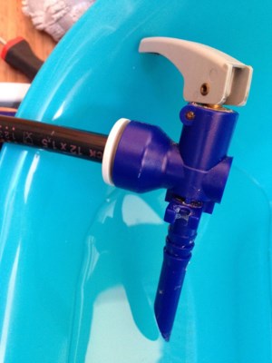

Hej.
Som ny i campinglivet dukker der en masse spørgsmål op :)
Denne aftabningshane er utæt, det løber ud af den..
Det hjalp ikke at motionere den og daske til den
hvordan FA.... får jeg den af den sorte slange ????
Har fjernet en grå låsering mellem det hvide og det blå..
OG , hvor søren får jeg en ny magen til ??  Kan ikke finde en magen til
på forhånd tak

Højst sandsynligt skal du trykke den hvide ring ind. Når den er i bund trækker du i slangen. Lykkes det ikke, kunne en skarp kniv være løsningen.
