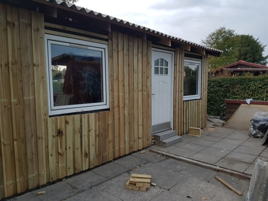

Du kan grave op omkring sokkel og pudse sokkel med sand og cement udvendigt fra top til bund og smøre med sokkeltjære. Læg omfangsdræn inden du fylder sand/jord på.

Den smule regn skal du ikke tage så tungt.
Mangler huset stadig tagrende?
Løber overfladevandet langs fliserne og ned til fundamentet?
Er faldet på resten af grunden væk fra huset?
Huset er stadig åbent, så vandet skal nok forsvinde når du har fundet årsagen.

Vi har ikke sat udhæng på huset endnu, så lige nu løber vandet af taget, og direkte ned på fliserne foran. I weekenden regner jeg med at vi får udhæng og tagrender på, så tænker jeg lige at se hvad der sker.
Mht. dræn kan det selvfølgelig blive nødvendigt. I første omgang påtænker jeg dog at fjerne den række fliser der ligger langs soklen, og måske grave lidt af. Efterfølgende kan jeg smide grus på, så har vandet (det der nu ikke kommer fra taget) vel en chance for at ryge i jorden. Spørgsmålet er så, om det fortsat vil være et problem for soklen.

Lyder som en fornuftig fremgangsmåde.
Du kan også hæve inderste række fliser lidt, så vandet løb væk fra huset.
