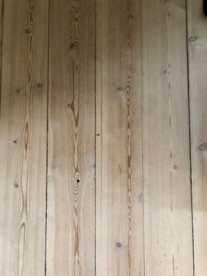

Bor et 1 mm hul i begge ender af revnen. Pres den højre del så meget ned som muligt - flere personer kan inddrages. Læg en strime trælim på kanten, fordel en smule og slip.
Hullerne forhindrer, at revnen fortsætter.
Når limen er helt tør, skrabes overskydende af med et barberblad eller en skalpel
