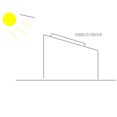

Jeg har lige et spørgsmål om solens stråler og dens påvirkning på tomater og agurker.
Burde nok have lyttet bedre efter i biologi timerne :-)
Skal solen stråler skinne direkte ind igennem ruderne på drivhuset til planterne for at det virker bedst, eller skal der bare være lys.
Jeg skal til at bygge et drivhus med ensidig taghældning - og kan ikke på grund af skellet, bygge den så den høje ende er væk fra solen. Altså så solstrålerne kom direkte ned igennem taget.
I stedet vil solen stråle som på billedet
Har det nogen praktisk betydning at hældningen vender "forkert" for strålerne.
Eller er det ligefrem en fordel, så planterne ikke får alt for meget direkte sollys igennem taget?

Har du kun vinduer i taget er det ikke så godt. Men er der også vinduer i væggen på den høje side så har det ingen betydning.
Der er masser af planter der trives på nordsiden af huset, hvor der sjældent er ret meget sol. Men det gælder ikke tomater og agurker. Der ønskes så meget lys som muligt, ikke absolut direkte hele tiden.
 Men naturligvis kan det blive for varmt inde i drivhuset når solen står højt på himlen.
Det kan så modvirkes ved store udluftnings vinduer og måske ved at male vinduer over med Kærnemælk eller drivhus pasta i den varmeste sommer.
Jeg har en vin som jeg har dirigeret til at gro hen under taget. Den står bar i det tidligste forår, men kommer med en masse skygge givende blade om sommeren. Den skal dog gåes hårdt efter flere gange i løbet af sommeren for at den ikke skal overmande mig helt.
m.v.h. Erik

Det er absolut ikke optimalt , når tagfladen er parallelt med solstrålerne , så kommer der ikke meget varme ind derfra , nu får du kun varme ind fra langsiden der vender mod syd + morgen og aften solen fra gavlene .
Da tomater kommer fra tropisk/subtropisk Sydamerika hvor solintensiteten er 10-20 gange så kraftig end hvad vi har her i DK , så kan tomater ikke få sol og varme nok her i landet.
