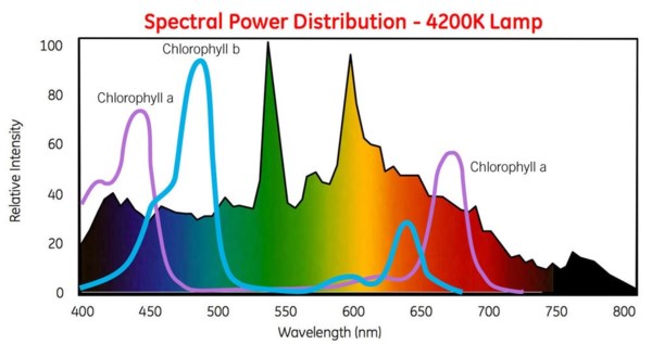

Og netop UV filtre er noget man skal undgå i drivhuse. Det er netop solens UV lys der får planter til at gro.

Glas spærer for UV ståling , så planter i drivhuse får stort set ingen UV lys ,  det lys planter bruger er det røde og blå lys .

@ev elmand: Det tænkte jeg også på. Men det viser sig at planter bruger mest lys der er over 400nm som er cirka da de fleste UV filtre ligger. Det er dog ikke opgivet på disse plader.

Ja, polycarbonat plejer at skære stejlt under 400nm. Der er ikke så meget brugbar energi for planten i det område alligevel.
Jeg skal med glæde udmåle en stump plade for dig hvis det har interesse, idet jeg har adgang til optisk spektrometer.

haha @Gregeren. Det kunne være spændende at se! Er almindelig drivhus glas transparent i alle bølgelængder?
