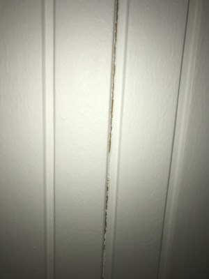

Hej derude
Er ny-handymand, og har nydt meget glæde af en masse af jeres råd. Men nu er jeg kommet i et problem efter jeg har malet  mit panelloft. Det revner! Ikke små revner, som jeg anser som normalt, men store grimme revner;).
Hvad har jeg gjort forkert? De var malet i forvejen. Sleb let, hvorefter jeg gav loftet 2 gange med jotun lady.

Ja, loftet giver sig. Hvorfor er svært at sige. Læg en fuge i og mål den liste igen.
Alternativt måske en elendig maling. Men hælder mest til det første.

Ja, træ arbejder. Hvis du har malet det i en periode med høj luftfugtighed, f.eks. i sommers, så har træet udvidet sig. Om vinteren med lav fugtighed krymper træet, derfor dine revner. Så træpaneler bør males om vinteren ved lav luftfugtighed - hvis de er opsat.

Ser ud til at revnerne er så store, at en alm. acryl fugemasse ikke kan klare det (optager 10%). Foreslår Danalims Sealflex Hybrid - optager 25% og er ligeså nem at arbejde med som acryl
