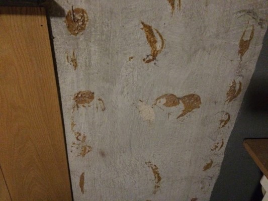

Vi har en kælder hvor tidligere ejer (måske tobakshandler) har beklæd væggene med tynde cigarkasselignende finérplader
Som det ses på billedet er de fæstnet med klatter af lim og nogle steder har der været malet
Jeg vil gerne af med dette - lim og maling - og samtidig få væggen pæn.
1. Hvordan får man bedst fjernet sådanne limpletter  - uden at smadre væggen helt - har I nogle gode råd?
2. Hvordan får man væggen ensfarvet efterfølgende - hvad er den bedste metode til at få hvide vægge i en kælder - maling (hvilken), finpuds eller hvad duer når der er tale om kolde kældervægge?
Tak for hjælpen, Silas

Det er svært at svare på,da man ikke ved,hvilken lim der er tale om.Har du prøvet at banke forsigtigt på limen med en spids genstand,for at se,om limen springer ?,eller,hvis du har god udluftning,kan du forsøge med acetone,hvis det ikke hjælper,må du ty til lakfjerner,som helst skal lukkes inde med plastik.

Ok tak, jeg ser hvor hård den er og om den kan slibes af.
