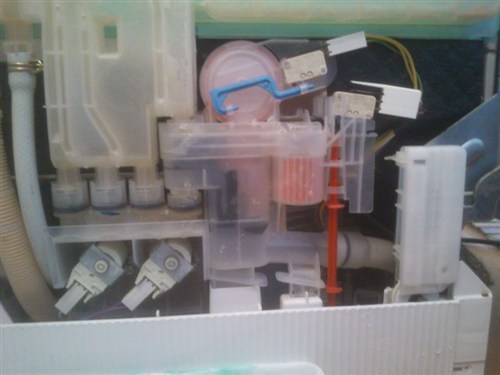

Sekundært fejlsymptom: Efter afmontering af venstre side plade konstateres, at der løber vand ud af systemet og ned i bundkarret, lige i det øjeblik, hvor den flade blå vandtank er fyldt op og vandet "løber over" og ned i niveauføleren (en "svømmer" i form af en "omvendt" rød/orange plastic kop).
Resultat: Når der er vand i bundkarret, aktiveres en føler, der enten lukker for vandtilførsel eller pumper vandet ud. I bundkarret er der en flyder (en lille flamingo-plade) der aktiverer en kontakt til denne funktion. Herefter kører programmet færdigt uden vand og uden at give fejlkoder i displayet. Hvis niveauføleren i bundkarret blokeres med en f.eks en ske, kører programmet OK med vand.

Den egentlige fejlårsag var som i de relaterede tråde forstopning i bundslange og det vandkammer (og vandkanaler) hvor niveauføleren sidder. Når forstopningen er fjernet, løber der ikke vand over.
For at få skidtet ud af vandkammeret var det nødvendigt med adskillelse, da det ikke er tilgængeligt med flaskerenser eller andet.

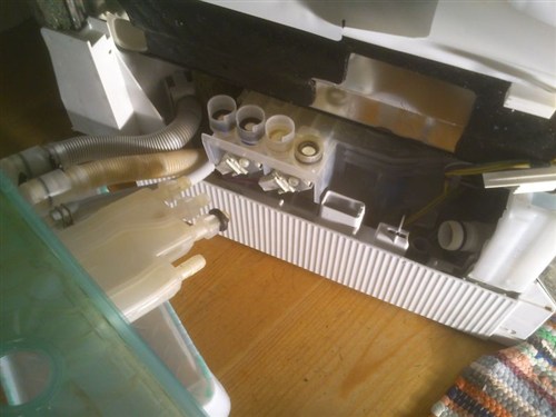

3) Afmonter plastic hjørne enhed over vandtank bagtil med en torx 20 skrue

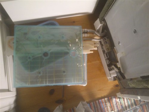

4) Fjern 2 holdeskinner til vandtank med en torx 20 skrue hver og træk dem bagud
5) Hav en bakke og klude klar til udsivende vand. Træk og lirk vandtanken forsigtigt opad og hold den ud over bakken. Når den er tømt kan den lægges ned, men der vil sive vand ud af lufthullet foroven på tanken
6) Tag de to hvide stik af de to elektriske kontakter til niveaufølere
7) Træk slangen ud af bunden af det kammer hvor niveau føleren sidder
8) Træk niveauføler kammeret op forsigtigt og pas på den tynde røde plastic stang til bundkar niveauføler

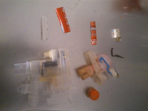

9) Niveauføler kammer adskilles: Først fjernes elektronisk kontakt som kan lirkes ud da den hænger i plastic knopper i begge sider. Herefter fjernes forsigtig armen der aktiverer kontakten. Armen er af tyndt plastic og kræver særlig varsomhed. Kammeret har en top og en bund, som er samlet med fire "modhagere" der går ind i åbninger. For at få alle fire samlinger til at slippe samtidigt klippes blik strimler ud af en cola dåse og skydes ind i de 3 samlinger, hvorefter låget kan lirkes op ved den fjerde samling. I kammeret sidder en indsat af sort plastic der kan hives ud med en fladtang
10) Niveaufølerkammer og plastic dele vaskes i sulfo og kan evt. ligge i fortyndet eddikesyre natten over
11) Alt samles igen i modsat rækkefølge. De fire gummipakninger smøres med silicone hanefedt inden montering i de fire rengjorte rør under den blå vandtank.

Jeg har 2 gange oplevet at magnetventilen til højre af de to under vandtanken - kan ses nederst til højre på billede 4 ovenfor - rustede til og ikke ville reagere. Jeg skruede den ud og rensede den for rust, kalk og snavs med eddike og grydesvamp, og satte den i igen. Og slap så for "1 minut tilbage på display og dårlig vask" fejlen på vores Siemens opvaskemaskine af cirka samme slags.
Hav en klud/viskestykke parat, til hvis der kommer lidt vand ud sammen med ventilen.
Kør gerne en "reset" inden, så maskinen så vidt muligt selv pumper så meget vand ud den kan.
Ventilen kan skilles ad i cylinder, "patron" og fjeder, hvis man er lidt forsigtig, så man rigtig kan komme til.
