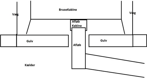

Jeg har netop i dag, haft rygget vores gamle brusekabine ud, da amaturet skulle skiftes til et nyere. Der opdagede jeg så, at der for det første nok ikke har været nogen de sidste mange år.(synes jeg at støvmiderne/nullermændene snakkede noget om :-)...) Og at afløbet efter min vurdering ikke rigtig så så fornugtigt ud.
Vi har længe snakket om a gøre noget ved toilettet/badeværelset, da vi er trætte af den lille kabine. Men rummet ligger over kælderen, så ide'en med klinker synes jeg er lidt svær når jeg  aldrig har prøvet det før og så på et loft/over en kælder.
Nå, men først ville jeg gerne have svar på jeres mening om dette afløb. Har lavet en lill skitse for at sætte billed på mine ord. :-)

Det ser da ikke tumbet ud, men du skal altså have en vandlås på afløbet helt oppe ved risten, ellers vil du nok have en sur og rådden stank der fra.

Det er jeg glad for at høre, synes dog bare det ser noget spinkelt ud, er der minimums mål for sådan et afløb/rør..?

Uha trægulv og klinker er en ret dårlig kombination, det ved jeg for lidt om til at udtale mig om. I vore dage må man gerne bruge 50 mm Ø afløbs rør.
