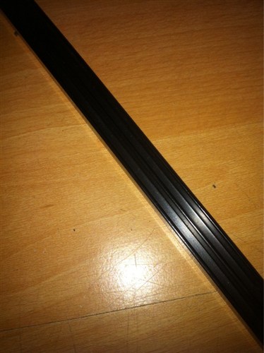

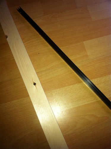

Hej folkens!
Står og skal have fræset nogen riller ind i noget træ jeg har købt.
Ideen er at der skal være plads til nogen e-lister (Se billeder).
Jeg har en overfræser, så det er ikke noget problem.
Har dog ingen ide om hvordan jeg skal gøre det ordenligt. kan ikke få lavet rillerne lige, eller pæne :'(
Hvordan får jeg lavet det så lige som muligt ?
Undskyld hvis jeg formulere mig dårligt

Jeg vil lave det i et fixtur hvor du holder fræseren fast og sikrer dig at listen ligger rigtigt...
Så trækker du listen gennem fixturet mens rillen fræses...
Du kunne også høvle rillerne.. eller save dem på en stationær rundsav.....
