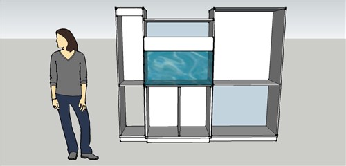

Jeg har gang i et projekt hvor jeg vil lave et møbel til et akvarie.
Da vi samtidig mangler en reol kom idéen til at forene de 2 ting..
Jeg har lavet en tegning i google sketchup og kan ses forneden..
Mine tanker var at lave det i MDF også grunde/male/lakere det så det kan tåle de vand sprøjt der kan komme fra sådan et akvarie..
Det er tegnet med 2 tykkelser plader henholdsvis 22mm til akvarie delen, og 16 mm til resten af reolen.
Men har nu kigget lidt rund på nettet for at finde et godt sted at købe mine MDF plader, og faldt så over de såkaldt OSB 3 plader, der i forvejen er vandbestandige, og tænkte så om de kunne bruges, men der er jo en del andre ting jeg gerne ville havde opfyldt ud over at det skal kunne tåle vand, nemlig kan det males så det bliver pænt, og vigtigst kan de holde til de omkring 300-350kg akvariet kommer til at veje (250l)
Hilsen Thomas

OSB pladbler er ikke egnet til møbler.  og efter min heller ikke til andet end midlertidig afskærmning.

Ok mange tak for svaret... så må det blive MDF.
Du eller andre skulle vel ikke kunne fortælle mig hvordan processen med at grunde, male og lakke er, så jeg er helt sikker på at det holder vandet ude.

mdf er helt klart ejen frem ja, og kan også få en rigtigt pæn finish.
selv bruger jeg fremgangs måden, grunder m/mellemslibning, til træet ikke suger så vildt længere. ( typisk 2-3 lag)
derefter maler jeg ligeledes 2-3 gange (og med mellemslibning) og samme fremgang bruger jeg med lak :-)

brug alkyd (olie) det lugter mere under maling og et stykke tid efter men holder bedre til vandsprøjt alternativt en ureutanlak tror jeg det hedder og det fåes vist på vandbasis. men spørg farvehandleren. mit råd er at du vælger kvalitetsmalinng. du kan evt vælge at male reolen i en lys farve med alm vandbaseret træ og metalmaling glans 40 og så vælge en mørk blå eller sort til akvariedelen og i ureathan eller alkyd maling

Ok, mange tak.. jeg vil gerne ha det til at stå en en mat hvid, så valget bliver alkyd, lakeret med en mat lak.. mange tak for hjælpen..

så vælg evt en mat gulvlak på oliebasis, den burde kunne arbejde sammen med din maling. junkers er god

Ok, jeg havde ellers tænkt på en Mat skibslak?
Mange tak for de gode råd :-)
Jeg er lige nød til at vente til julen over med at få købt ind til projektet, og imellem tiden synes der kun at dukke flere og flere spørgsmål op :-s så har lige et par spørgsmål mere, man vil jo gerne havde det bedste resultat ud af sit arbejde :-)
Hvilken korn skal sandpapiret være til mellemslibningerne?
Er det nødvendigt at spartle/pudse kanterne for at få skarpe kanter?
Tanken er at jeg gerne skulle kunne skille møblet af i mindre sektioner, til hvis vi en dag skal flytte, så det er ikke en mulighed at spartle hjørner, efter samling.
Tanken var at jeg ville skære pladerne, fræse til bagplader, og borde huller til hylde stifter, (eventuelt spartle kanter/hjørner) også male møblet, for så at samle det.
Er dette den rigtig fremgangsmåde?
