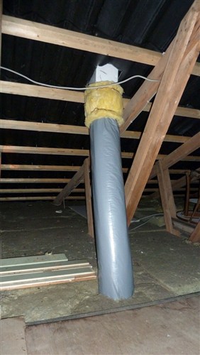

Hej folkens. I sommers monterede jeg en ny emhætte i køkkenet. Den har lodret aftræk gennem nyetableret, isoleret flexrør af plast (ca. 1,8m). Røret ender i en DUKA bøjning + aftrækskanal, begge isoleret. Aftrækskanalen er skubbet helt op i taghætten, som er en DE-Flex hætte, tror jeg. Alt er lavet efter forskrifterne, såvidt jeg ved. Jeg har selv lavet det.
Nu da det er blevet koldt, drypper der kondens ud ved emhætten og ned på komfuret. Kondensen løber inde i røret.
Hvorfor har jeg problemet med kondens?
Bemærk: emhætten er med "kontra-spjæld" og emhætten er IKKE i brug endnu. Dvs. den kører aldrig. Køkkenet er ikke færdigt, så der laves ikke mad i det. Der er dog varme i rummet. Er det her vi skal finde problemet?
Her lidt billeder som forklaring:

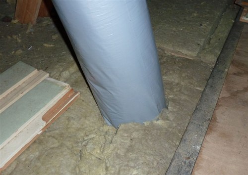

Det isolerede flexrør går gennem ca. 330mm loftisolering:

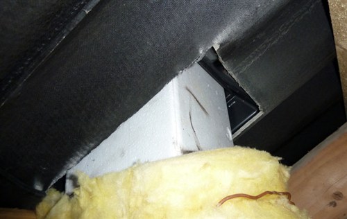

Overgang mellem rundt rør og firkantet DUKA kanal er ekstra-isoleret:
Kanalen er skubbet helt op i hætten:

Nu kan der jo godt dannes kondens uanset isoleringe osv. Det er jo immervæk et direkte hul ud i himmelrummet.
Men det ser rigtig ud altsammen. Er du sikker på at det ikke er regnvand der drypper ned?
Og så er det jo en øm isolering du har præstered der ved overgangen fra rundt til isoleret rør? :o)
Selv om jeg nu ikke tror at det har nogen videre betydning så burde der være en dampspærre udenpå som den øvrige rørisolering.

"Aftrækskanalen er skubbet helt op i taghætten"
Nu er røret ikke skubbet så langt op i at der lukkes af, mener jeg kunne lukke af da jeg engang lavede noget tilsvarende på vores loft, det kan være fordi jeg brugte ting der ikke var indkøbt i samme årti :-)
Kan godt være det slet ikke er muligt at lukke helt af når man ser på formen af taghætten.

Jeg ved ikke om det er regnvand. Jeg har ingen mulighed for at afgøre det, men med taghættens udformning, kan jeg ikke tro, at vand kan komme ind oppefra og ned i røret. Jeg kan sige, at udvendigt på konstruktionen er der intet vand og alt er altså samlet korrekt.
Jeg tror heller ikke, at man kan skubbe kanalen FOR langt op. Det skulle være umuligt, sådan som hætten er lavet. Men for at finde ud af det 100%, skal jeg afmontere røret og stikke en arm op i kanalen og føle efter. Jeg følte ikke efter da jeg monterede det for snart 6md siden.
Jeg håbede på at problemet kunne skyldes den aldrig kørende emhætte. Eller for lidt isolering på flexrøret... tror der er ca. 25mm:
