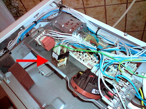

Jeg har en Vølund 545 Quattro vaskemaskine, der "brummer" højlydt, så snart jeg drejer på termostaten for at skrue op for vandtemperaturen.
Efter at have åbnet vaskemaskinen har jeg set, at den højlydte brummen/klapren kommer fra en solenoid med ledninger ned til varmelegemerne. Se nedenstående:
Jeg har skiftet termostaten og målt varmelegemerne, som synes at virke, da de viser en passende modstand over multimeteret.
Hvad kan være galt? Hvorfor brokker maskinen sig, når jeg skruer op for temperaturen?
