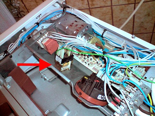

Jeg har en Vølund 545 Quattro vaskemaskine, der "brummer" højlydt, så snart jeg drejer bare drejer på termostaten for at skrue op for varmegraderne.
Efter at have åbnet vaskemaskinen, har jeg set, at den højlydte brummen/klapren kommer fra en solenoid med ledninger ned til varmelegemerne. Se nedestående:
Jeg har prøvet at skifte termostaten, og varmelegemerne synes at virke, da multimeteret visser lidt over 100 Ohm på hver af dem.
Hvad kan være galt? Hvorfor kan jeg ikke skrue op for graderne?
