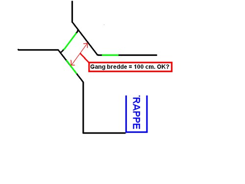

Hej alle LDS'er
Jeg er blevet i tivil om min gangbredde ikke er Ok, efter at have kigget på SBI.
Derfor har jeg brug for jeres viden om min gang bredde er ulovlig,
og hvis ikke om det er en OK bredde at færdes på.
Der er fuld loftshøjde hvis det har betydning.
Alle døre vil åbne indad i værelserne (væk fra gangen).
Længden af gangen er 190 cm. så ikke en lang en.
Jeg håber nogen kan hjælpe mig.
På forhånd tak og med venlig hilsen
Mads
Med venlig GDS hilsen Mads
P.S. Har ingen håndværksmæssig uddannelse

Nu fortæller du ikke om din kang er på indgangsetagen eller andet steds.
Der er kun krav til gangbredder i adgangsrummeme i en bolig.
Se bygningsreglementet her:
http://www.ebst.dk/bygningsreglemen..._id59/0/42
Adgangsrummet er det rum der forbinder indgangsdøren med boligens øvrige rum, herunder toilettet, - normalt på samme etage.
Det er af samme årsag at kravene til dørbredder kun gælder i adgangsetagen.
Se her; http://www.ebst.dk/bygningsreglemen..._id58/0/42
Der er heller ingen krav til den trappe du du viser på din tegning.

Tak for svar Hans Peder.
Gangen er på 1. salen som ikke er indgangs etagen, idet det sker i stue plan.
Ja beklager den ikke fiser ind på lys tavlen, men vil lige være sikker.
Dørene går ind til 3 værelser, så derfor læser jeg det som i orden,at gangbredden er 100 cm. selvom det tilrådes at der skulle være 130 cm. ved døråbninger.
Men det er måske ikke sikkert der er et krav til gang bredden på 1. salen nu når den ikke er adgangs etagen?

Der er ingen specificerede krav til gangbredden på din 1,sal. Men hvis du fandt på kun at lave den f.eks. 60 cm bred ville det ikke være i overensstemmelse med bygningsreglementets generelle krav om fornuftig indretning af boliger!
Det er ihvertfald ikke noget krav at din gang skal være mere end 1,0 meter.
Hvis det havde været et anfangsrum så var det kun en anbefaling at gangen skulle være 1,3 meter bred.
Og i dit tilfælde kan jeg slet ikke se noget videre formål med at gøre gangen bredere end 1,0 meter. Der er jo et rum imellem gangen og trappen som må være bredere end 1,3 meter.
Således at: "Hvis en person skal kunne hjælpe en anden med at tage overtøj på, kræves mindst 1,3 meter." Som det fremgår af SBI anvisningen. :o)

Lige præcis men som menig mand så kan man nogen gange blive i tvivl om hvad SBI skriver og mener   Eller jeg kan i hvert fald...
Igen tak for hjælpen og jeg fortsætter med planen...
