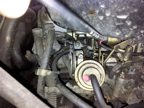

Min Mazda B2000 pick-up 1993 (benzin, maunel choker) går ind imellem meget hurtigt i tomgang. Jeg mener at det oftest sker når den er varm.
Jeg kan se at der er en arm styret af en vaccumdåse. Armen slår over og blokerer for at den arm som sidder på spjældet kan slå helt tilbage til normal position (og dermed gå i normal tomgangs hastighed) SE FOTO..... Når jeg suger i slangen til dåsen slår armen frem, så det tyder vel på at dåsen virker.

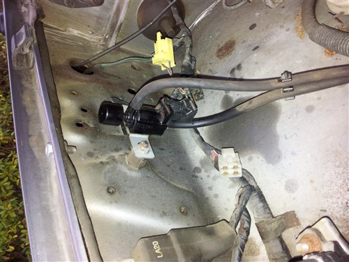

Slangen kommer over fra denne dims (ventil, relæ, tomgange et eller andet.....) Når jeg piller slangen af lader det til at den kører normalt, men det kan vel ikke være meningen.

Har desværre ikke nogen gode ideer. Haar selv en magen til
den kører problemfrit, men det jeg ville gøre var at finde en ny vaccum dåse og
så det sorte relæ eller hvad det er og så prøve at skifte den sorte dims
først.
